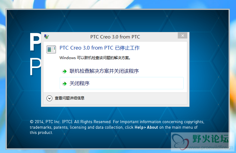

QQ截图20140902141815.png 如题。不知道有人在虚拟机里装Creo3.0没,
现在我这里遇到两个问题:
                          虚拟机内WIN7  64安装完creo3.0后,双击图标彻底没反应,
虚拟机内win8  64安装creo3.0后,打开提示停止工作。
虚拟机版本:VMware® Workstation  10.0.2
主机系统版本:Windows 7 Ultimate, 64-bit  (Build 7600) 6.1.7600
虚拟内存   4G

VMware  虚拟WIN 8 64  装creo3.0基本正常。
只,可能由于虚拟的显卡性能制约(主机超级卡,虚拟机的也只是超烂卡),graphics( 配置项)用openg模式存在问题,用win32_gdil比较合适

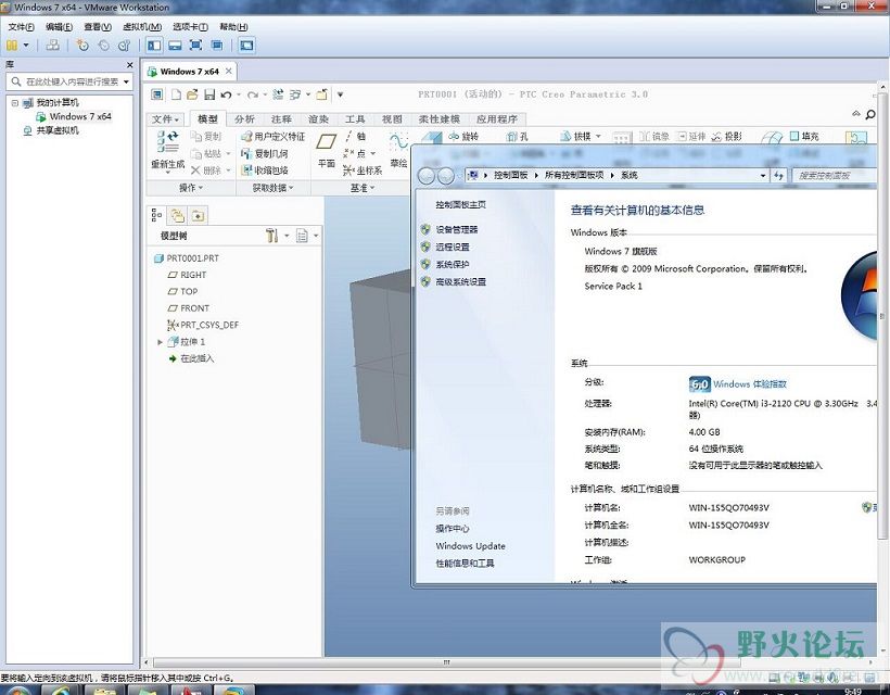

发表于 2014-9-2 15:54 | 显示全部楼层
试过了虚拟win7win864位,运行没问题

发表于 2014-9-3 09:53 | 显示全部楼层
我就是在虚拟机内装creo3.0的,Win7 64位。你试一下更新.net文件。
