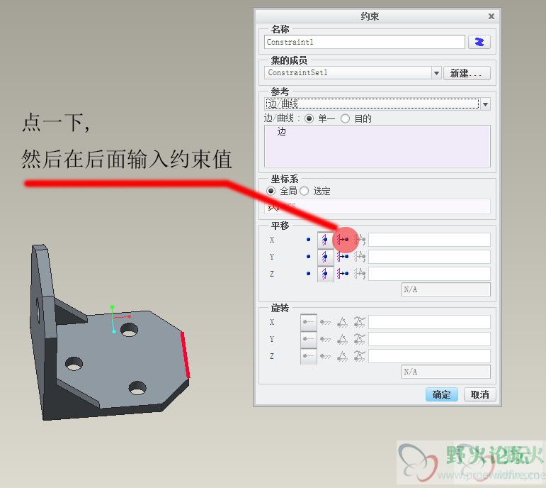

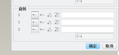

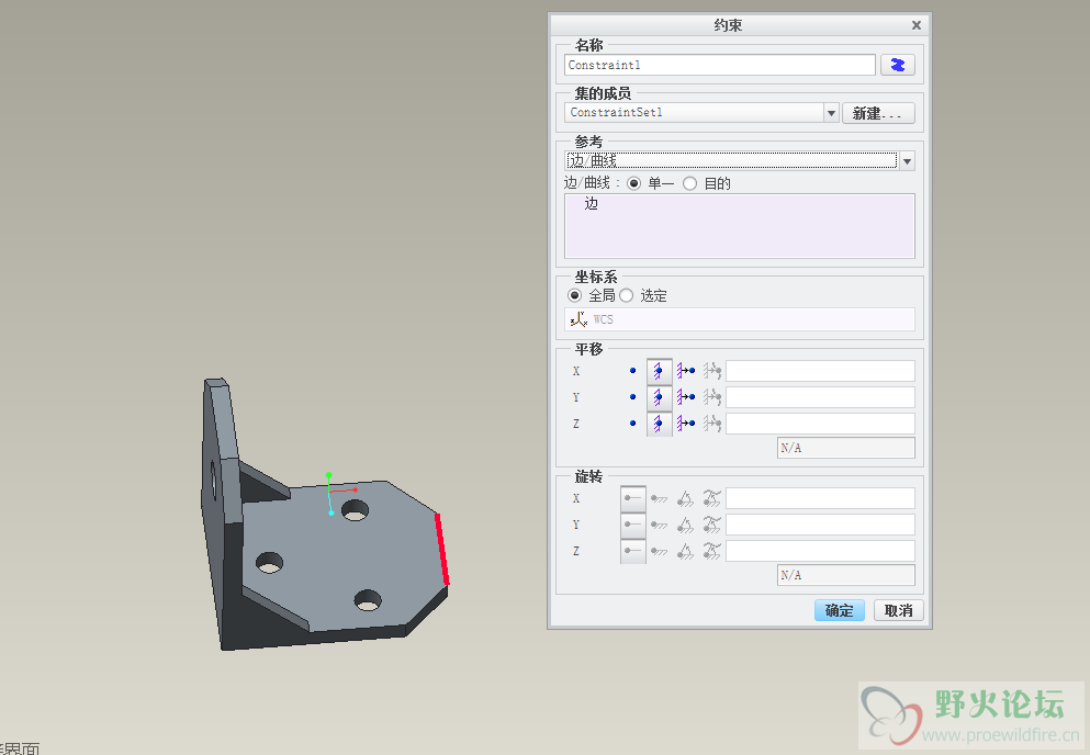

如图示:为什么在Creo结构分析里面添加位移约束。旋转选项怎么一直是灰色的。但是打开光盘里面实例的PRT却是亮着的,把原来的弄好的约束删除,自己再添加,却又是灰色的,无法选择
参考图片: QQ截图20140902114955.png
383
468
 楼主| 发表于 2014-9-2 11:58 | 显示全部楼层
再补充下,参考里面的边,面,点,都试过了,也不行。求指教!

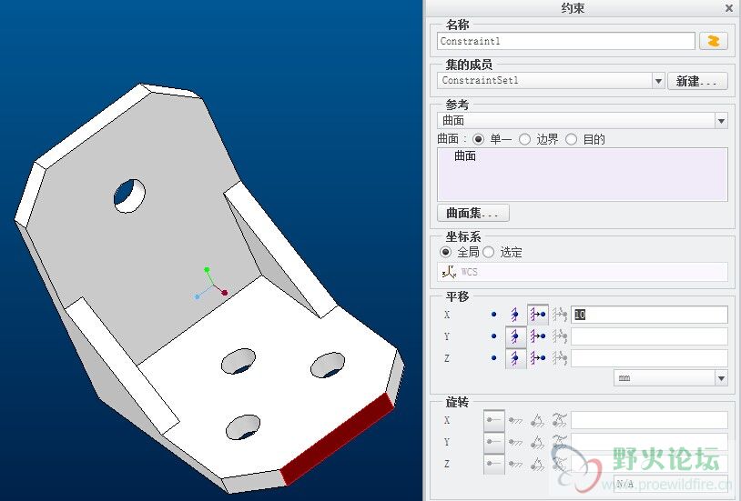

发表于 2014-9-2 12:18 | 显示全部楼层
要选择在哪个方向上的位移:
如:

 楼主| 发表于 2014-9-2 13:55 | 显示全部楼层
谢谢。但是我说的是这个地方!

272
367
发表于 2014-12-29 14:20 | 显示全部楼层
个人理解,光盘上的文件是旧格式的,旧的的Pro/ENGINEER不太讲究。
其实,实体只有三个平动自由度。新的creo只是告诉你,转动自由度对实体来说是没用的。
如果谁装有Pro/ENGINEER,可以试一下,约束转动与不约束转动应该是一样的。
