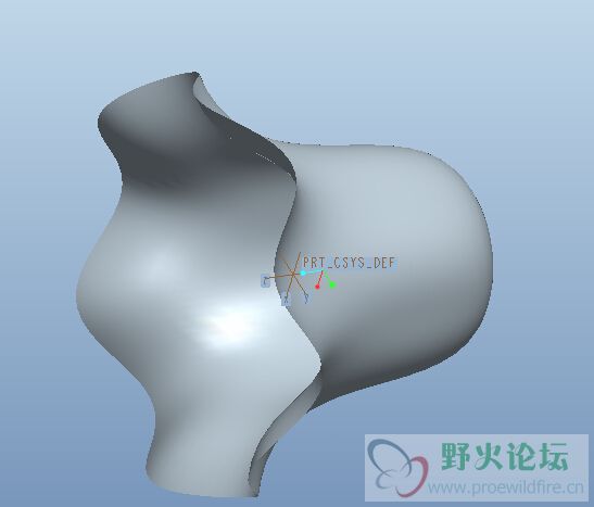

为什么这个vss不出来,阿!!

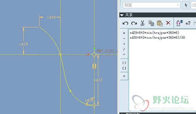

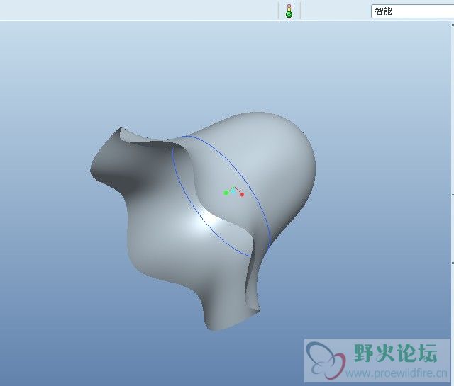

我想画成图片那样的图,但是老是失败,草绘截面有问题吗?
这里有什么问题吗?
这里有什么问题吗?

可以了,草绘旋转中心轴不能以平面作为参照,只能以坐标或圆中心.
