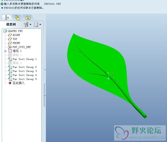

这是我老师教的树叶的画法,其中的sss想不起来怎么弄了,试了好久都是失败,求大神给个教程,图文教程或者视频都行,谢啦
树叶
树叶
没心没肺

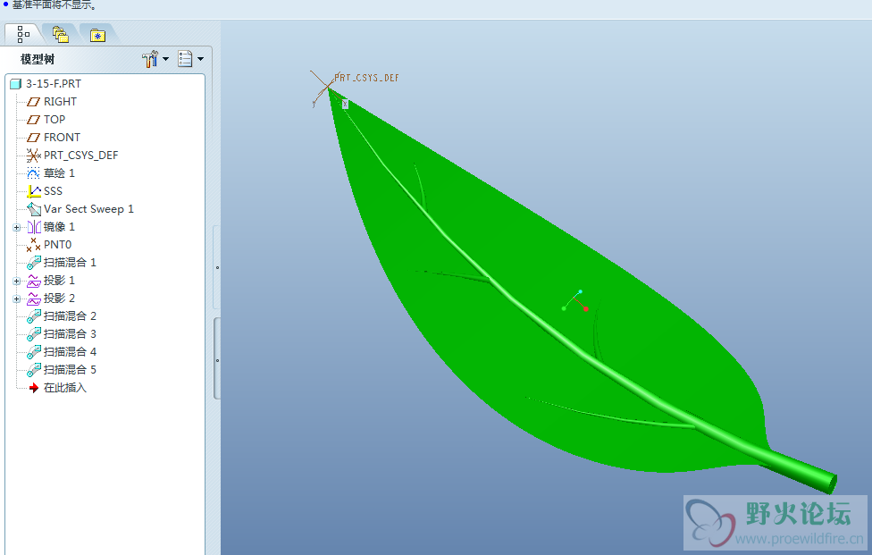

Prt来了!~试画了下.步骤简洁了~
leaves.prt.rar
64.06 KB, 下载次数: 109

把VSS的起始点放在轨迹的中间试试。

prt在这,还有四楼的高手,我那个图是曲面,就是曲面这一块我不会像他那样解决
shuye.prt.zip
80.89 KB, 下载次数: 13
