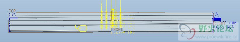

本人最近在学习PROE的结构分析,想用PRO/M分析计算一下附件中铝型材板的最大挠度,铝型材为6063-T5,长度为1880mm,双脚踩在中间(力为2700N),型材两端固定住(模拟简支梁),模拟计算一下最大挠度,也就是变形量,我模拟了好多次都失败了,不知道为什么,是不是铝型材截面太复杂了,求高手指教。。。。。

附件中我已经做了结构分析模拟,不知道是不是哪些地方出错了

失败是运算不了还是计算错误?

我试了一下,是模型复杂,电脑的配置低,计算时间太长了。

显示的是失败,后来又模拟了,是模型计算的时间长了,等了20min出结果了

确实是计算时间太长了
