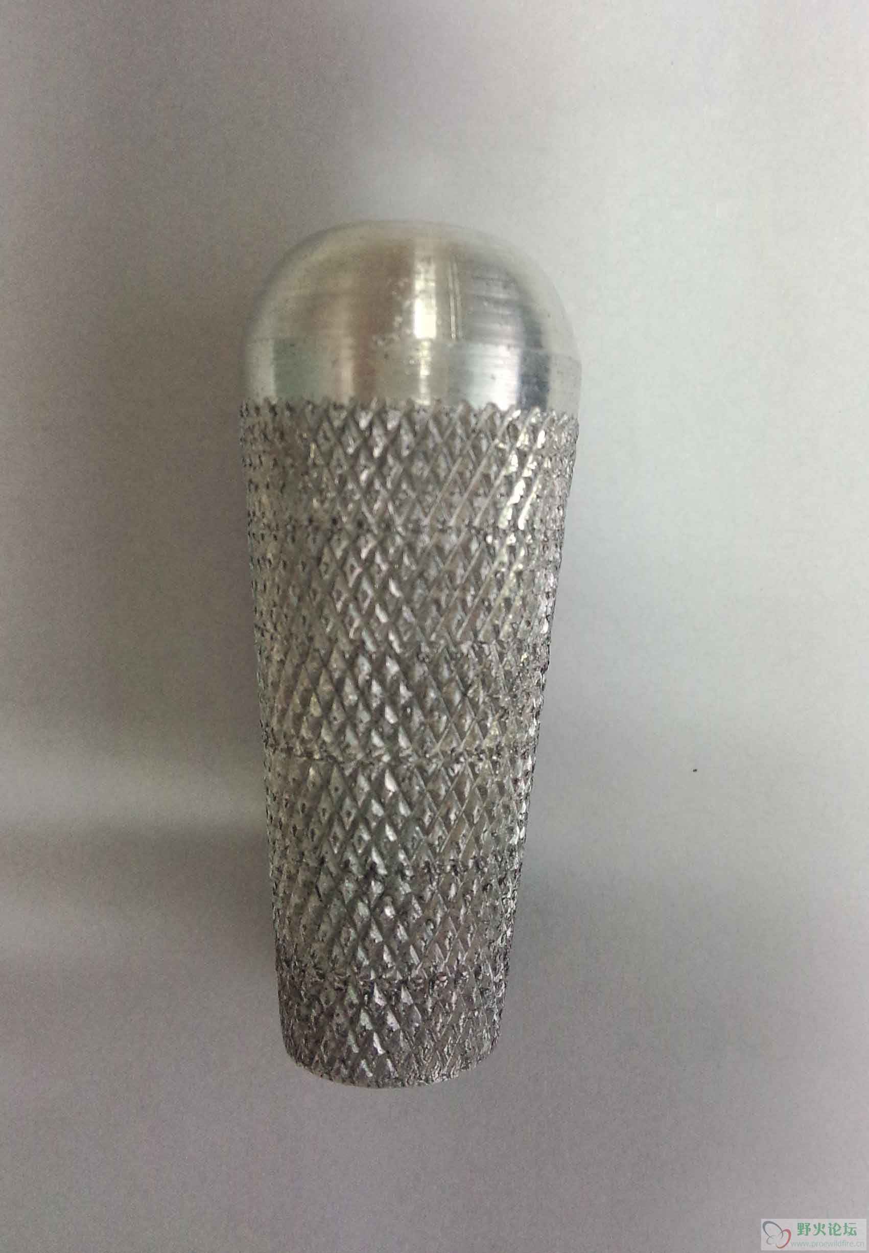

锥面滚花怎么画,滚花一般怎么标注啊

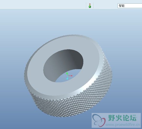

做了个~~5.0版本的,原理方法一样,均布角度标注.
仅供参考.

左手定则螺旋扫描1次,轴阵列,个数自己定;
右手定则螺旋扫描1次,轴阵列,个数自己定;
以上切记:把螺距调得大些。
冷眼一瞥, 生与死, 骑者, 且赶路!
298
471
发表于 2014-9-1 13:05 | 显示全部楼层
用包络和可变扫描可以做

对于这种规则曲面的还好些,如果是不规则曲面就麻烦了。
486
686
发表于 2014-9-2 09:42 | 显示全部楼层
1、这个菠萝花是通过牙板挤压澎涨出来的,实际毛坯与画图毛坯并不一样。按3、 4、7楼(是不是楼层看错了?应该是2、4、6楼吧)的画法只是表示图形而已,你会得不到准确的制造数据。
2、花与花之间不叫螺距,在制造上是模数决定的。如果不知道模数是多少,你可以问牙板厂了解。
315
445
发表于 2014-9-2 10:12 | 显示全部楼层
hepeiyou 发表于 2014-9-2 09:42
1、这个菠萝花是通过牙板挤压澎涨出来的,实际毛坯与画图毛坯并不一样。按3、 4、7楼的画法只是表示图形而 ...
我也觉得做出来与楼主的图不一样,楼主的滚花是均等的,而模型做出来的是渐大的.
