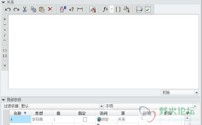

模型中有一个参数被锁定了,修改不了,但又找不到相应的关系式,程序_编辑设计里也没有相应的关系控制,是什么问题,是不是关系式被隐藏了,怎么显示出来?如图中A的参值没法修改 2014-08-30_22-28-45.png

关系可能在某个特征里面。请切换类型

特列里的关系怎么切换啊

把初始改为再生后看一下!如果没有就在某个特征里面!可以在属性里面看到!
