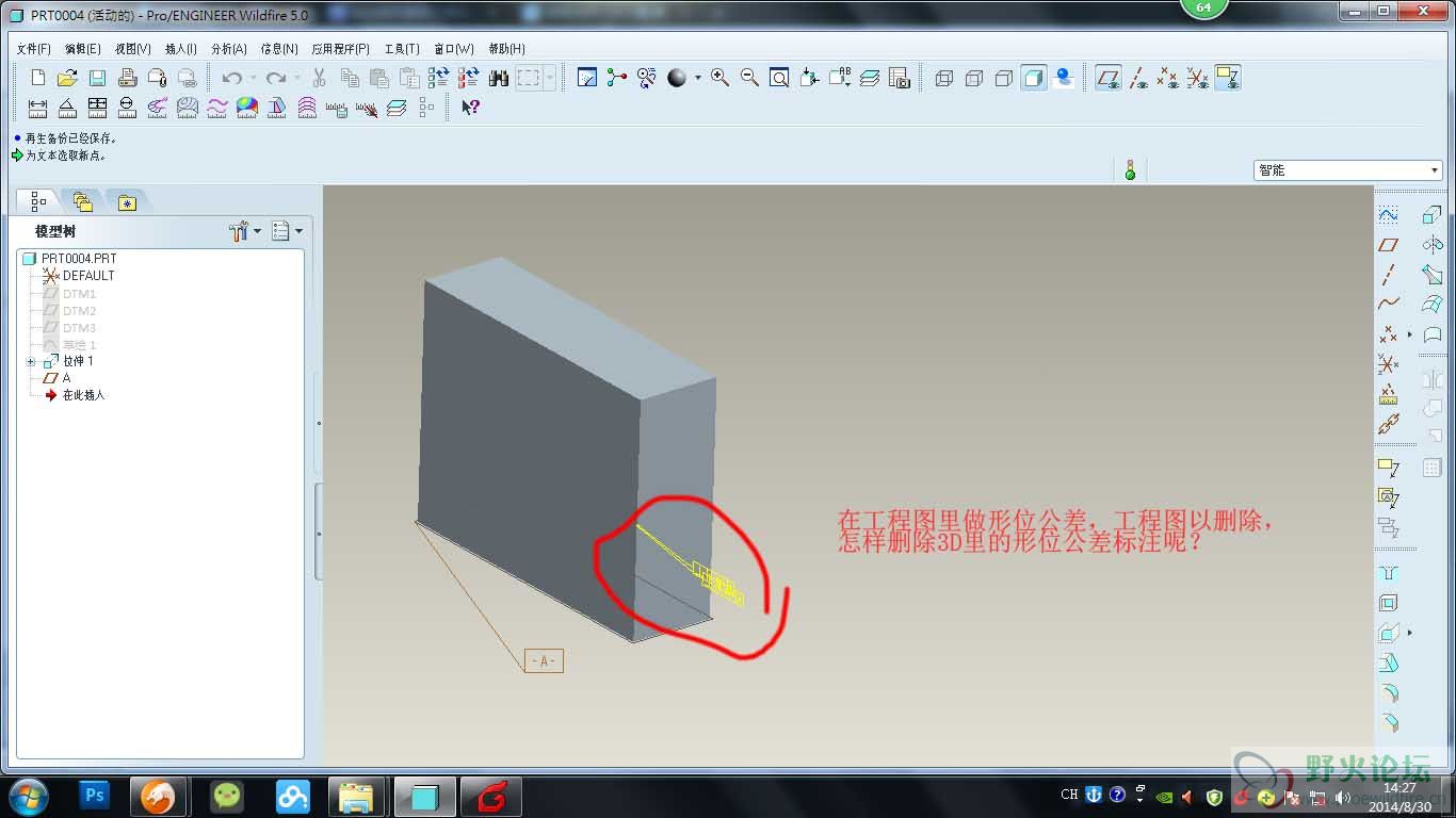

[已解决] 在proe里3d如何删除形位公差
66
发表于 2014-8-30 14:36 | 显示全部楼层 |阅读模式

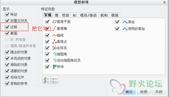

发表于 2014-8-30 15:27 | 显示全部楼层
选注释那一项,然后点你要删的公差标注,再按DEL键

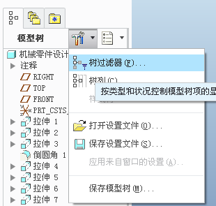

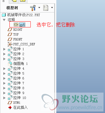

发表于 2014-8-30 17:52 | 显示全部楼层
希望我的回答能够帮到你!
如果是proe5.0的版本就按下图所示
一切皆有可能
