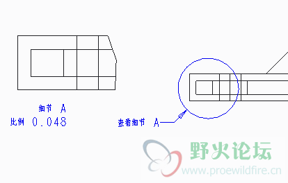

大家好,我这有两个小问题无法解决,希望有经验的前辈指点下。
我搜了论坛里有人问过,不过好像都没有解决。
问题1、详细视图 子视图 的边界不规则,能不能弄成圆形或者其他什么形状的规则图形的?
像图片里我的那一个详细视图的边界,歪歪扭扭的,不好看
问题2、我做了截面,然后显示了箭头,可是这个家头明显过大了,打印出来很难看,也没找到什么设置。
问题3、形位公差基准。我在某个视图里设置了一个形位公差,然后在其他视图里也出现了这个公差的基准。我目前的方法是在其他视图里右击拭除,得一个视图一个视图的点掉,比较麻烦,有谁知道好一点的方法不?
有高人能指点下不?
下面贴上图片

前两项可以在绘图选项里更改,后面的我也一直找不到。。。
不过,说句实话:详细视图里你比我画的圆可圆多了哈!

详图里的圆是自动生成的,只需点几个点就行了

第1个问题:详细视图,左键点中视图中一个边,然后左键点击几个点,不要封闭,中键结束,就会形成一个圆

第二个问题,要在“文件”-“准备”-“绘图属性”“修改”里面设置

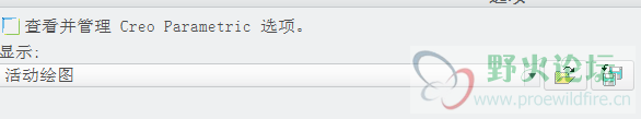

发表于 2014-9-1 14:51 | 显示全部楼层
感谢管理员给我威望!
其实我水平一般,只是最近对config和绘图属性“纠缠”着!那就再班门弄斧一下:
大家都知道通过更改“绘图属性”可以控制工程图的各种选项。但是要注意的是,一定记得“保存”否则,你更改的设置只对当前你的文件起作用。保存按钮  在对话框的右上角。
不过,这还没有完!还要在选项里的配置编辑器中,设置drawing_setup_file   此项值为  上面保存的文件!这样才可以在以后的使用中,正确调用。
啰嗦了好多,中心思想就是  要知道你所更改和保存的工程图配置文件,它在config中的位置就是drawing_setup_file 对应的值  !

发表于 2014-9-19 21:52 | 显示全部楼层
感谢taoyansdtaian:在“文件”-“准备”-“绘图属性”“修改”里面设置,找了好久都没找着,学习了!
