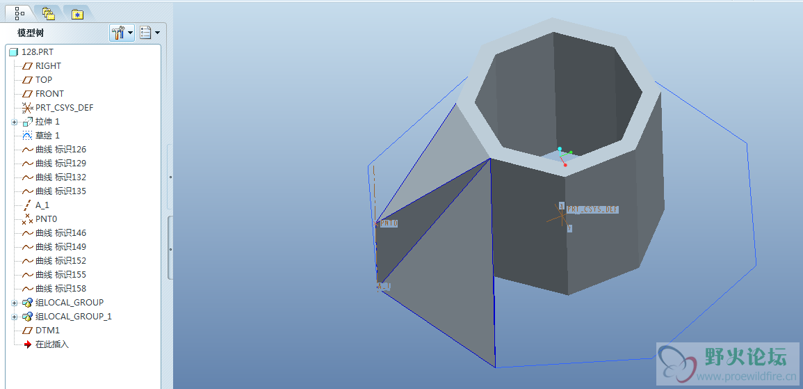

这是我练习的一个图,老是阵列不了,即使我把整个全部都建成一个组还是没办法整列,老是提示不能发现相应参照,可我并没有弄什么特别的参照啊
阵列老是失败
阵列老是失败

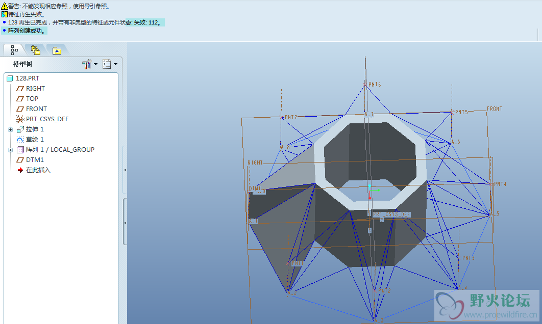

这是阵列失败的样子,搞不懂,我已经把所有特征包括进去了啊
阵列失败样子
阵列失败样子

把图档传上来看看~
试着用下几何阵列,几何阵列可以解决很多特征所不能阵列的.

检查一下,看看是不是角度设置的不合理。

尽量复制出几何来阵列

角度没问题啊,算好的,图档是指我画的吗?

我做的好像就是几何阵列,轴阵列,连这样子阵列都不行
失败品
失败品

先复制成面组,在阵列

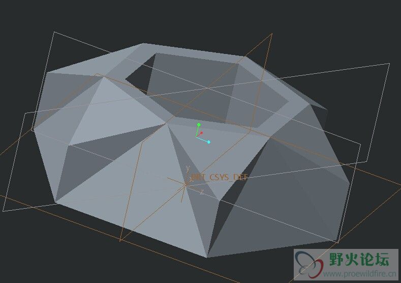

楼主是要做类似这样的图形吗?如果是,建议分几步阵列,可能麻烦点儿,但是不会出错。
