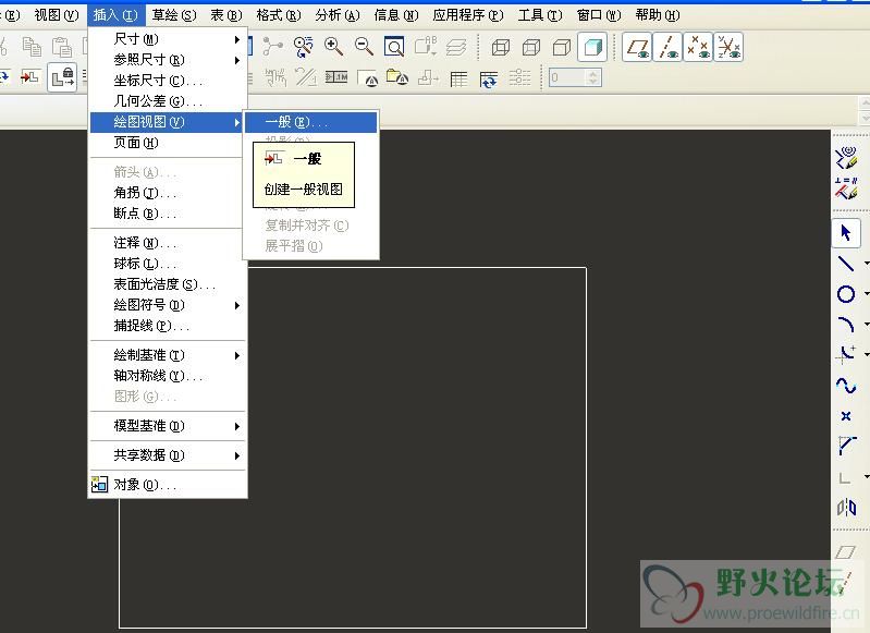

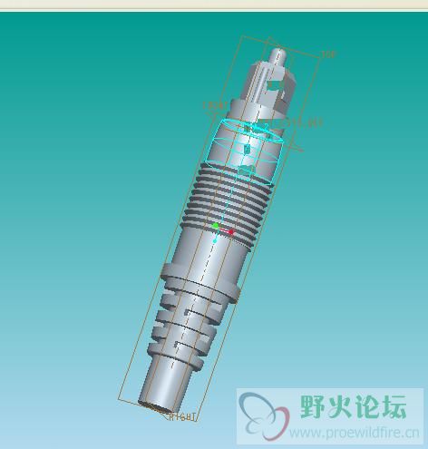

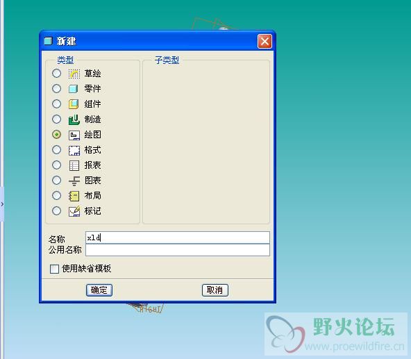

发表于 2008-9-27 16:23 | 显示全部楼层
这样子做法!
做好图后,可以不先马上关闭,然后接着新建一个绘图窗格如图,在出现的绘图界面中,选择插入绘图视图,选择一般,然后就可以挺入刚才做成的图了,最后保存副本的时候选成DWG格式就成了!

发表于 2008-9-27 16:24 | 显示全部楼层
不晓得是不是你要的这个意思
