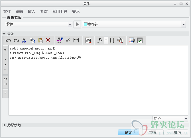

发表于 2014-8-29 12:36 | 显示全部楼层
新建参数strlen,part_name,最后获取新的零件名part_name
model_name=rel_model_name()
strlen=string_length(model_name)
part_name=extract(model_name,11,strlen-10)

能不能告诉一下这些要添加到哪里呢?
新手不会弄啊
172
266
发表于 2014-9-1 10:48 | 显示全部楼层
关系里面

这个是要每个PRT里添加吗?
有没有只在FRM文件里设置的方法?
172
266
发表于 2014-9-1 12:18 | 显示全部楼层
在你的的模板文件里添加就ok了

你说的模板文件是FRM吗?
但FRM里没有“关系”这个菜单呀。
172
266
发表于 2014-9-1 13:38 | 显示全部楼层
零件模板。prt
