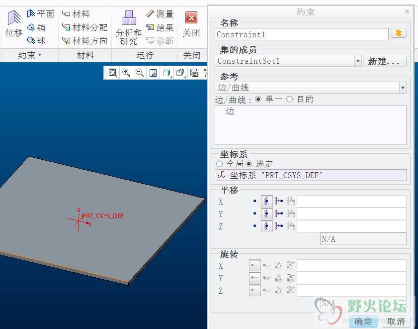

有谁知道Creo2.0  Simulate (结构分析模块)下面约束里面的“位移约束”中的“旋转自由度”为什么一直是灰色的?不可选择?

发表于 2014-8-29 11:10 | 显示全部楼层
实体里面是没有啊。使用精细模型,比如梁时才有

 楼主| 发表于 2014-8-29 11:13 | 显示全部楼层
为什么实体里面没有?我资料上看是有的啊!

发表于 2014-9-2 14:53 | 显示全部楼层
没看见你这个有帖子,不然我就不发了,竟然重复了!
关于杨明生的那个说法,好像也不对啊!,教程里面确实是有的,但是我试着把教程里面的删除,自己再添加,却是没有了。我怀疑是不是配置文件的问题!

 楼主| 发表于 2014-9-2 17:32 | 显示全部楼层
关于杨明生的那个说法,好像也不对啊!,教程里面确实 ...
不是的 ,应该是他教程搞了特殊!我在教程里看到一句说是“实体只有三个自由度”!但是教程写的有问题!

发表于 2014-9-2 18:23 | 显示全部楼层
你有没有试过,把他的约束删除,然后你再添加,
我试过,不行,同样的零件,吧原来教程里面的删除了,就成了我们现在看到的样子。
我觉得应该是配置的问题。教程做的时候,配置选项配置了这项,我们的我们的配置选项应该没有

 楼主| 发表于 2014-9-2 20:00 | 显示全部楼层
我试过,不行,同样的零件,吧原来教程里面的删除了,就 ...
你是proe5.0还是creo的,教程里面的是多一个约束集!这个不知道什么原因。这方面的资料还是有限的!至今没搞明白!

发表于 2014-9-2 20:05 | 显示全部楼层
我的是creo,是的但是把原来的那个删除了,在定义就没有了
