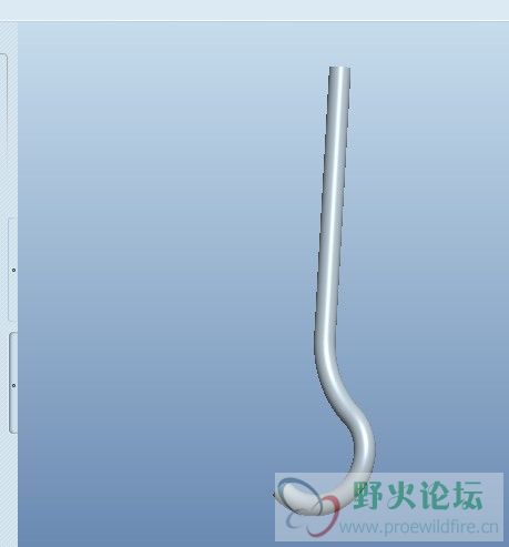

就是这样一条管子, %E~H4O6(5JQO27GBH@ESL.jpg 我想扫描切口也好 伸出项也好 做成这种效果 FOG)(SRIMS_T3NS(JO)nQ.jpg 要怎么做? 如果不用螺旋扫描得怎么做?求大神解析~~

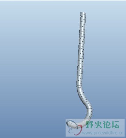

发表于 2014-8-29 10:02 | 显示全部楼层
用可变截面扫描也可以完成~~细节再自己调整.

 楼主| 发表于 2014-8-29 10:41 | 显示全部楼层
万分感谢大神能劳烦再解释一下关系式里面每一个代表的是什么吗?

发表于 2014-8-29 10:53 | 显示全部楼层
搜索下论坛“关系式”.
http://www.proewildfire.cn/forum ... =%B9%D8%CF%B5%CA%BD
还有
