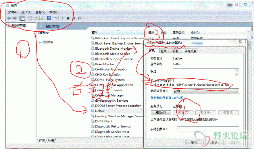

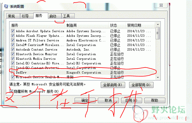

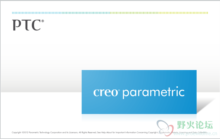

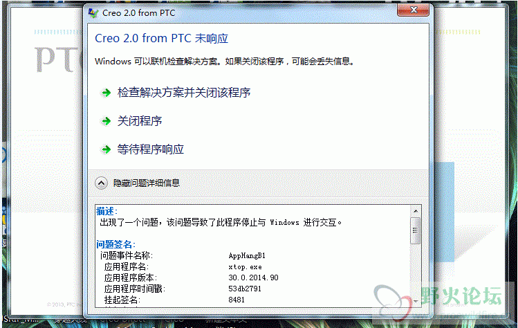

发表于 2014-11-24 10:48 | 显示全部楼层
下面我来些下我解决这个问题的步骤(感谢网友的共同支持):
1、本人也查看了网上人们的方法,关于驱动更新,修改文件 优化系统.....都一一试验完毕,其中还重新安装了下creo2.0 M120这个版本。最后实在没辙了,只有自己摸索了(花费1小时搞定)。 给大家娱乐下现在开始讲述我的解决过程
2、首先安装creo2.0完美破解完后,兴奋的打开程序发现就出现启动画面后就没有动静了。过几分钟还用鼠标点那个启动画面后,系统提示运行出现问题如下图01(有时候会闪退,当没有闪退时候会显示出下面这个)
这时注意问题详细信息里的问题事件名称为 AppHangB1(表示软件发生干扰,冲突),然后百度找了下这类问题的解决方法(用“干净启动”这个功能排除除电脑中发生冲突的软件,方法自己百度下)
3、经过3次设置重新启动(运气好,20分钟内让我发现引起冲突的服务进程)如下图02
4、找出了这个服务所在硬盘位置如图03
5、打开文件路径如图04。
这个程序不是我安装的不知咋么就进了C盘了,而且看日期应该是前几天的事了。后面大家应该知道咋么弄了吧当然是卸载了(可发现没有卸载程序。。。。  )
6、一切完成后再启动creo 2.0 3秒钟进入......
