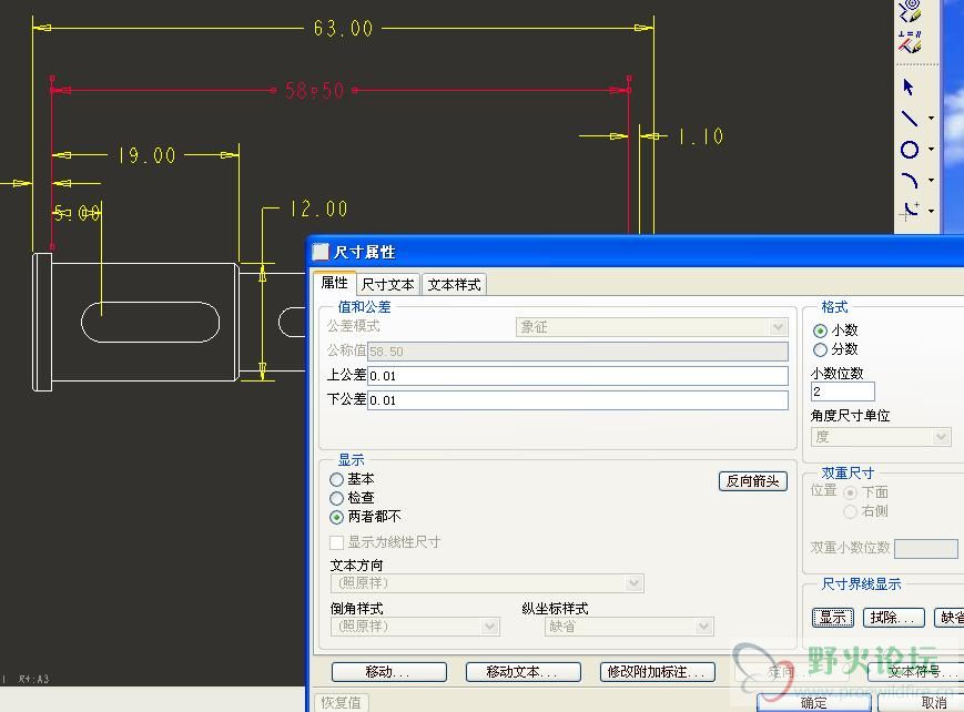

下面是我的图,想修改一下标注格式,请高手指教

轴直径我想加公差,可是公差模式为象征,且为灰色,我已经将CONFIG.PRO当中的tol_display  的值 no 改成 yes 可是公差模式还是灰色,其它config。pro的修改已经起作用了,可是公差模式就是改不了,请高手指教,此外我的尺寸模式当中还有好多灰色,我想修改标注样式怎样改,请高手指教,

是不是这里啊
设置里面的公差差设置,里面有个标准,可以选取下ISO标准,还有个公差表,里面有显示轴公差的,自己可以去看下

template引用不当

变量更改后,重启PROE,要新建工程图才起作用,它对以前旧的工程图不起作用的

工程图选项里也要设置 tol_display  的值  yes

最省劲,最不科学的方法:
右键--尺寸---属性---尺寸文本
把@D改为:@O58.5@+0.01@#@@-0.01@#
