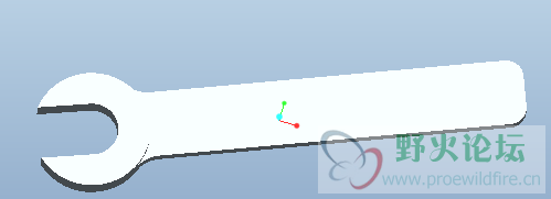

假如要求扳手头部扭矩达到200n.m,计算扳手手柄和头部的极限强度(是否会断裂),和扳手厚度可以减薄多少?
在PRO/E里面如何设置扳手头部扭矩?(以前我是把扳手头部位置约束固定,加载力在手柄尾部。但是扳手头部完全约束,计算出来的值肯定会有偏差)
请各位大神提供解题思路————

我觉得开口处固定,手柄处加切向力就行了。

在组件里建立一个螺母。用扳手与螺母接触,定义界面,这样就能避免圣维南原理区域

如果在扳手开口部加扭矩,应该怎么加。(现在发现加载扭矩方面的帖子很少啊,特别是加载六边形螺母,两个对立面的,不是圆柱形的)

意思是在螺母上加载扭矩(还是螺母固定约束,手柄尾部加力),因为扭矩是已知的。我不想倒推过来算。
还有螺母这种六边形,扭矩该怎么加。

还有一直搞不清楚,界面里自由,接触,连接,到底有什么区别
