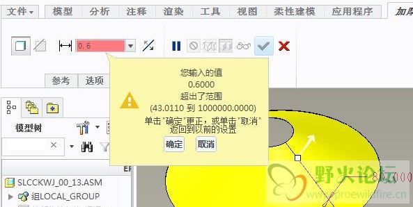

发表于 2014-8-28 18:20 | 显示全部楼层 |阅读模式
提示错误,怎样设置软件可以实现加厚0.6MM
谢谢大家的帮助!

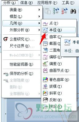

发表于 2014-8-28 18:38 | 显示全部楼层
你在加厚以先 最好查询一下曲面的最小和最大半径值

发表于 2014-8-28 19:07 | 显示全部楼层
楼下的朋友是想说最大曲率半径?

发表于 2014-8-28 19:21 | 显示全部楼层
一个截面为一直线的圆锥面  你直接在草绘中画出0。6的厚度再旋转就行
