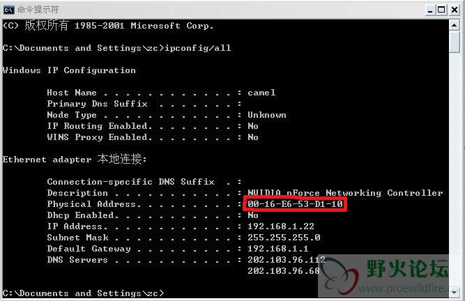

前几天看到一帖子问如何查看计算机的网卡号,今天想到了,所以谈一谈。
在桌面点“开始”—>“程序”—>“附件”—>“命令提示符”,
输入ipconfig/all ,回车 即可。 01.jpg

还有个更方便的方法
对网上邻居点右健---属性
对里面已连接上的(如本地连接x)点右健---状态----支持---详细信息
就可以看到,就是里面的第一个(实际地址)啦
