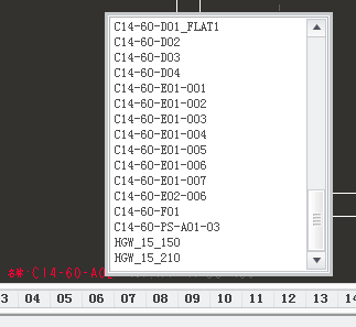

如下图:
我这个组装文件中已经没有以下这几项了:
可是我把组装件备份了以后,这些已经没有的零件还在工程中可以选到名字,这时工程图因为少了这些零件还打不开!我的问题问明白了吗,有知道的朋友告诉我一下!谢谢!

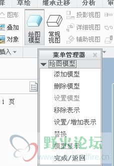

工程图模块 点击绘图模型 --删除模型即可

 楼主| 发表于 2014-8-28 20:01 | 显示全部楼层
我从来没有看到过这个,呵呵,谢谢你,不过就是只能一个一个删除!
这个问题终于解决了,谢谢大家!
