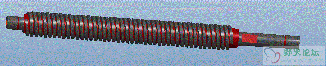

在网上找了下多(双)头螺纹的画法,都不同找到一个完整的说明,在百度知道的中,找到了一个说明,不知道是否正确,特地来这里求正下.
上面提到两种方法:在用螺旋扫描画好一条螺纹后,可以用下面两个方法画多头螺纹:
1.选中螺旋扫描特征,按(复制)按钮——再选(选择性粘贴),出现选择性粘贴对话框,选中(移动和旋转),再选旋转,选轴,输入角度,
2.选中螺旋扫描特征,直接阵列,选其中的轴阵列,再选中心轴,输入角度和数量。
在这里有一个疑问,在画螺纹扫描时,螺纹的节距是头数*P(节距),还是P(节距).(私下认为应该是前面正确的,剖面试了下,果然是)
我试了下,看起来是可以,特地求证下.

可能有很多样式,你画的没见过

没看懂
