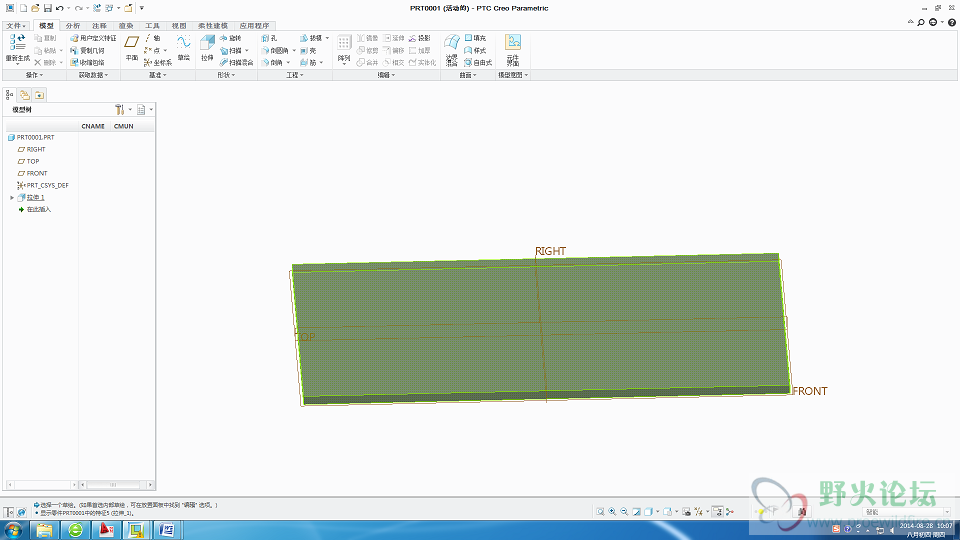

            承蒙在野火论坛泡了那么多年,一直虚心学习各位前辈分享的东西,今天得空,为论坛贡献一点微薄贡献,写一个简单教程与大家分享,不足之处忘大家拍砖指正。。。
             做钣金的都知道,做冲压筋的时候都要做冲头,然后通过凸模凹模工具成型。我今天的方法是在零件模块下创建加强筋,当然这样做也有弊端,废话不多说,开始上教程。

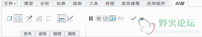

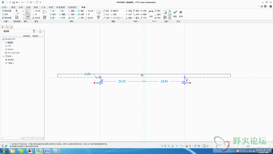

首先拉伸创建薄壁如图
选择基准面做草绘
然后用扫面命令,选择扫描面而不是实体

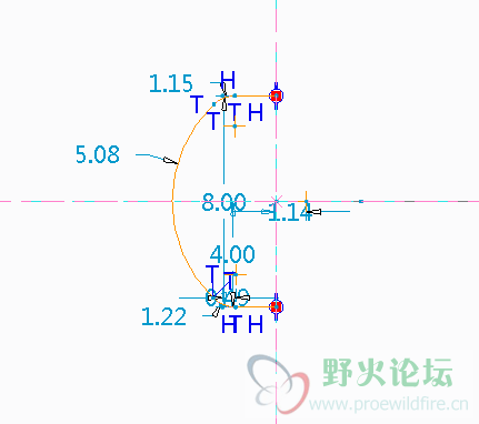

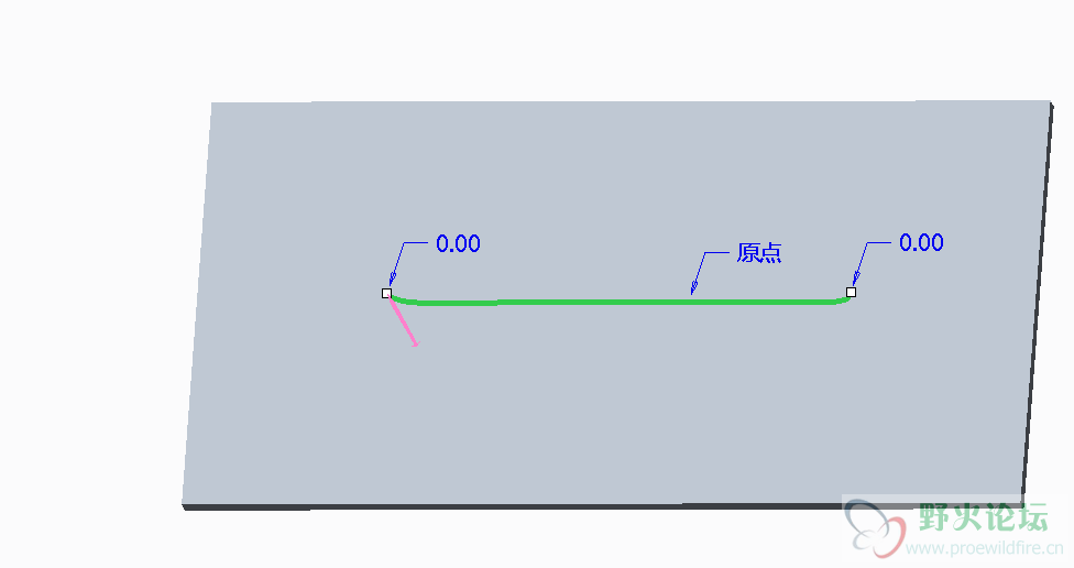

绘制扫面面
扫面的面如图

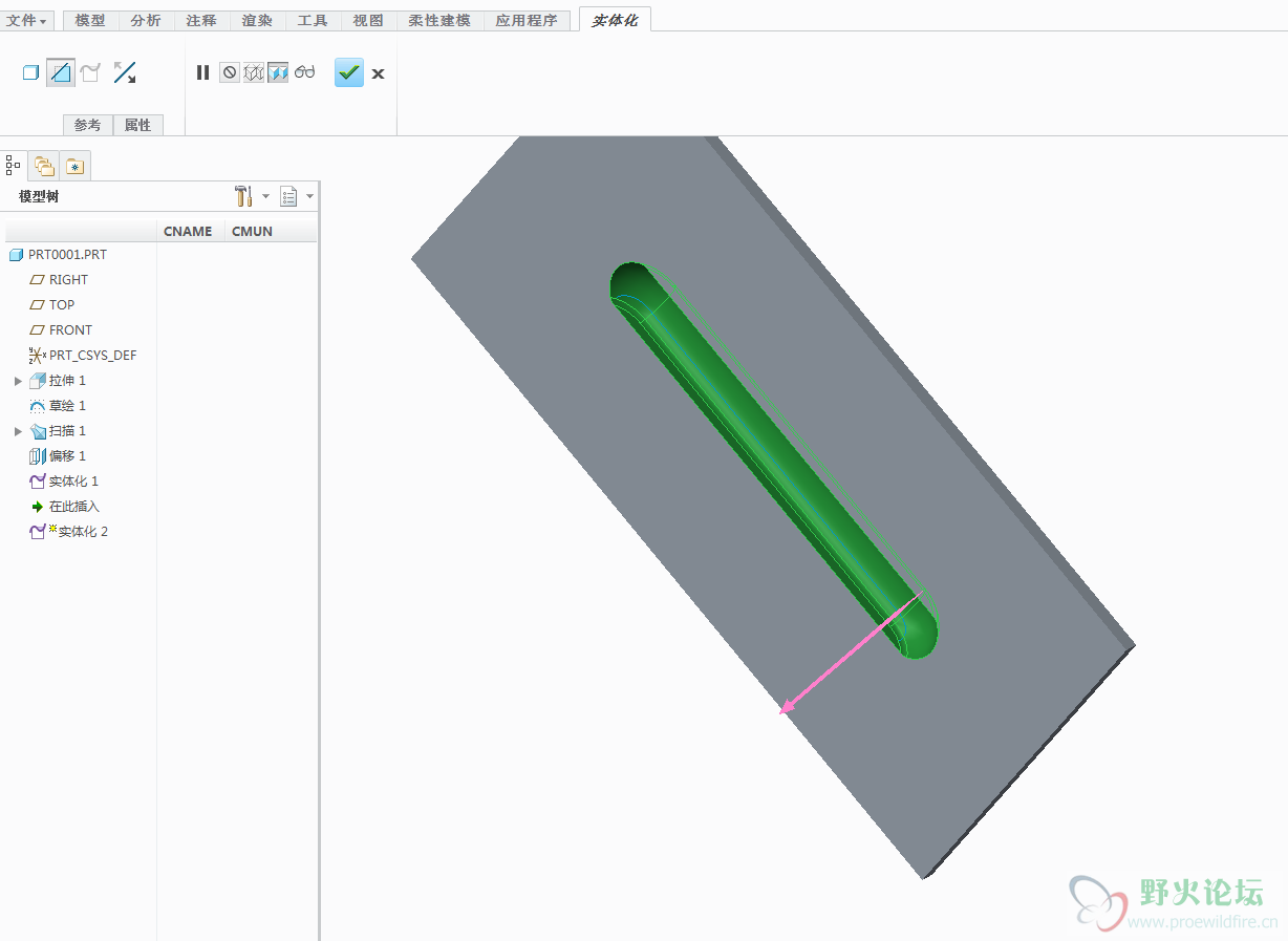

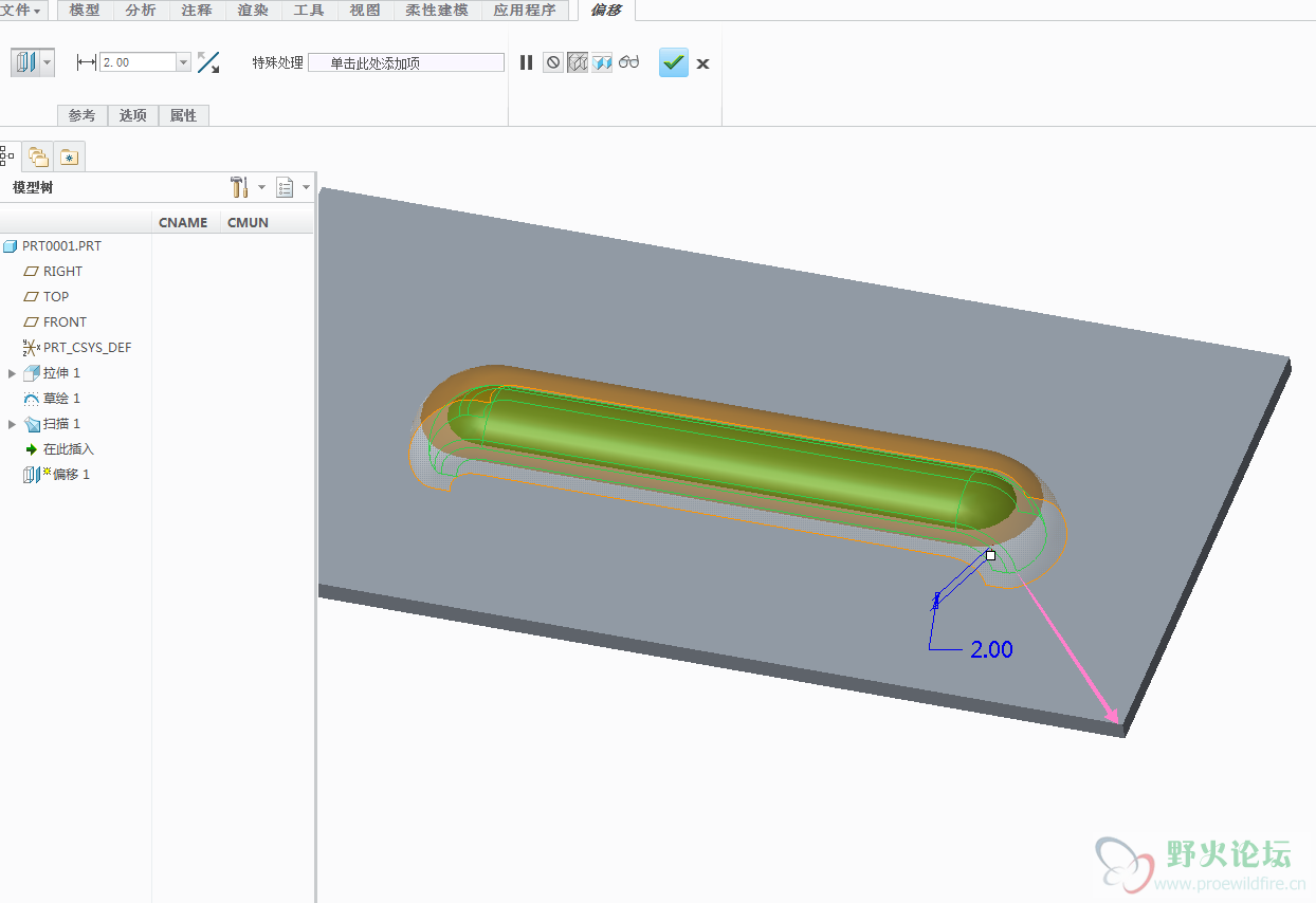

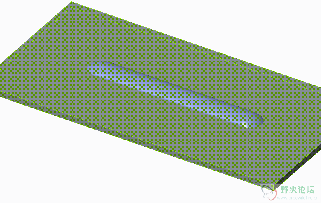

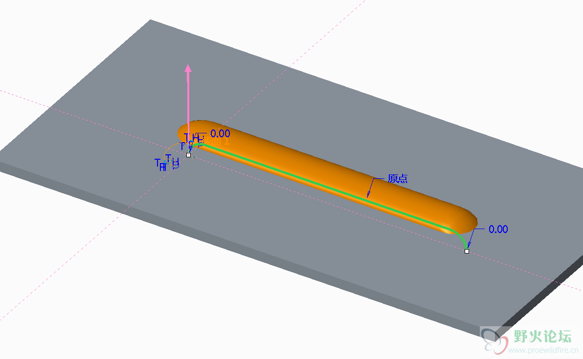

然后选择这个扫描的面,用偏移命令,偏移面

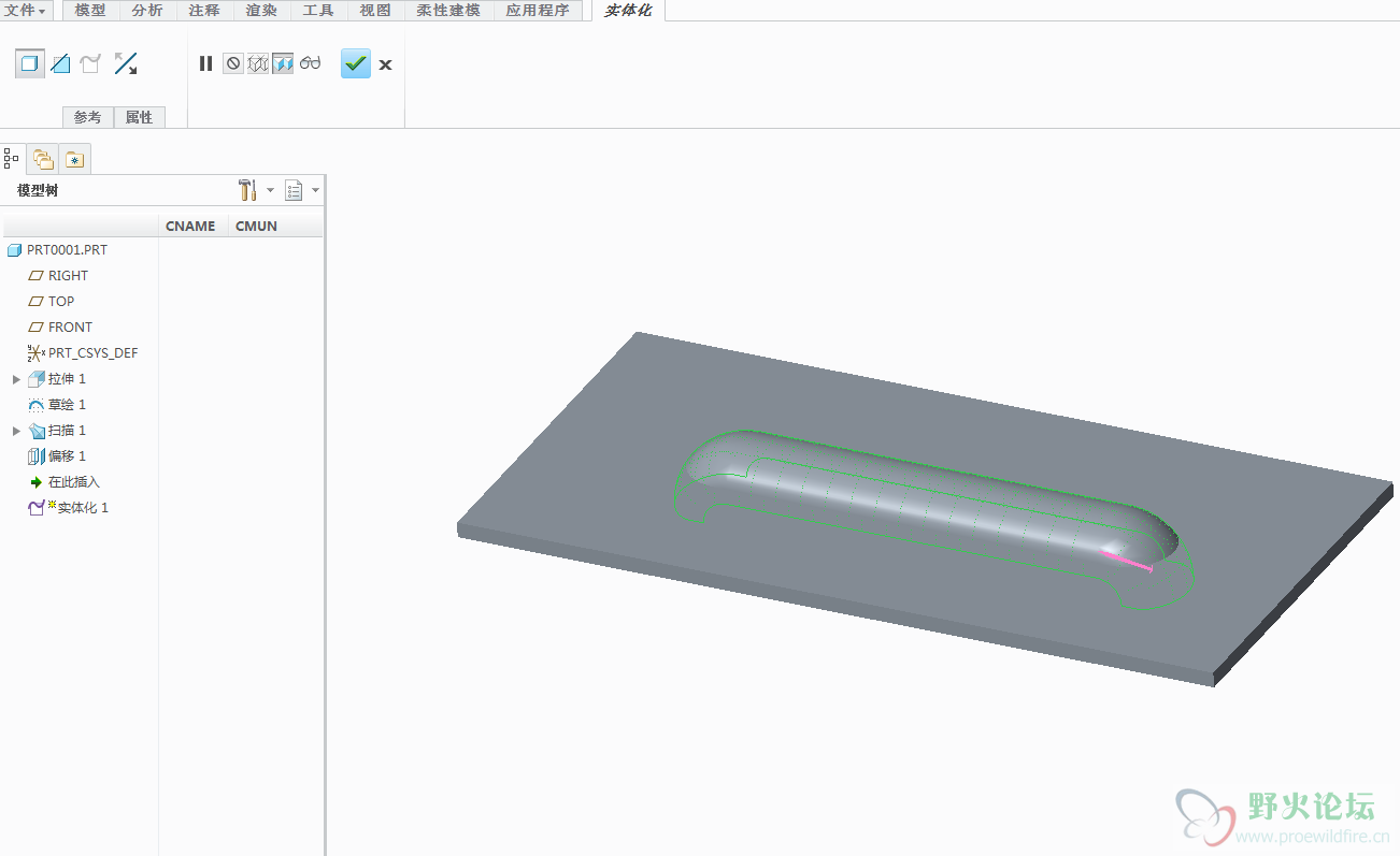

然后实体化偏移的面,是增加材料
然后在选择实体化第一次扫面的面,是减材料
确定后,加强筋成型完成。
       这种方法有个弊端,做好成型就无法转的钣金模块里面去了。还有,成型对实际开模只有指导意义,没有实际数据意义,也就是说这个只能给后面开模具的人指示你需要多高多少的加强筋,而至于冲头大小,只能开模具的工程师来考虑。
      不足之处望大家批评指正。
