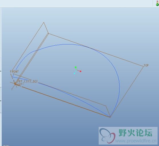

如图,初学者画一个包装盒的一个面,只有三条参数曲线(弧线),分别在三个基准平面上,画好以后生成曲面时为什么会提示“无法生成曲面,曲线以相切方式相交”??

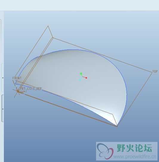

发表于 2014-8-28 10:15 | 显示全部楼层
你自己不是说了那里提示“无法生成曲面,曲线以相切方式相交”了吗?
以你的形状大概画了个,附件.
prt0001.prt.rar
39.62 KB, 下载次数: 8

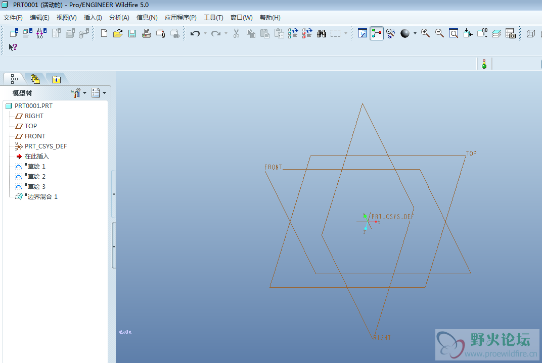

 楼主| 发表于 2014-8-28 10:22 | 显示全部楼层
以你的形状大概画了个,附件.
我打开你的proe为什么是这个样子?
1176
1519
发表于 2014-8-28 10:28 | 显示全部楼层
把模型树中在此插入的红色箭头拖到最底端就可以看到模型了
I Belong Jesus
-3
 楼主| 发表于 2014-8-28 10:32 | 显示全部楼层
哦,谢谢

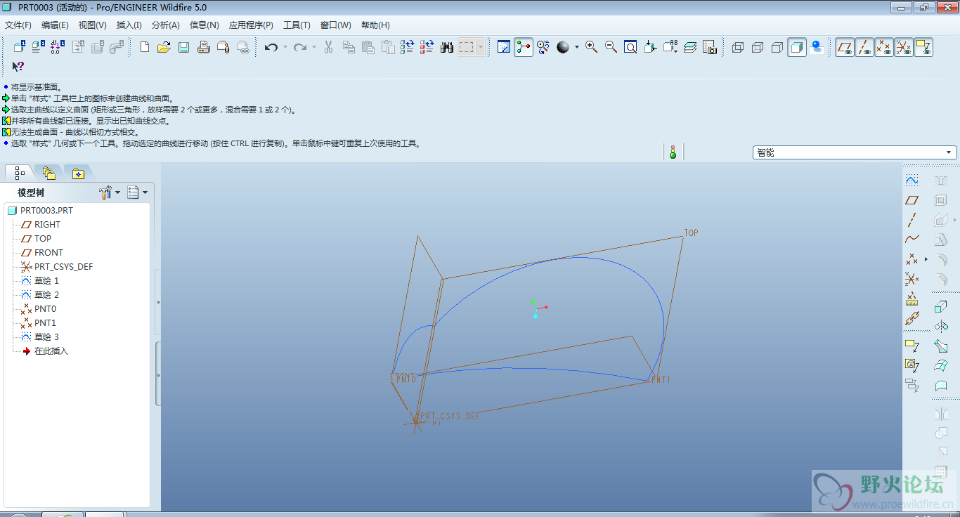

 楼主| 发表于 2014-8-28 10:36 | 显示全部楼层
以你的形状大概画了个,附件.
大哥你是怎么画的?我也用了参照啊
