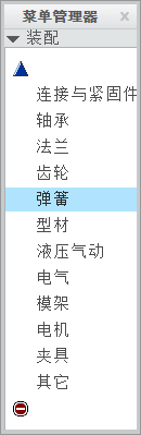

[求助] 安装国标失败后,怎么去除右边的瀑布菜单

发表于 2014-8-27 20:27 | 显示全部楼层 |阅读模式
如图所示

发表于 2014-8-27 22:27 | 显示全部楼层
config.pro 里有 PROTKDAT 那一行删除

发表于 2014-8-27 22:29 | 显示全部楼层
这玩意儿最好做成那种免安装的样式,虽然调用不是那么直观,但是用起来一点问题没有!

发表于 2014-8-27 23:01 | 显示全部楼层
此言正点!!!

 楼主| 发表于 2014-10-24 10:32 | 显示全部楼层
谢谢大家我已经觖决了
