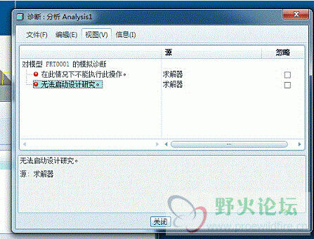

刚装了PROE 5.0,也按论坛的破解方法破解了。
有限元模块可以进去。但是求解的时候报错。
AUTOGEM 网格划分不能画,直接随便做了个实体然后进有限元,点创建网格都报错。
不知道有没有大侠碰到过这样的问题,是操作错误还是软件没破解好。求指点

1楼的图片就是没有划分网格出来的提示框。
是按一个例子做的。例子是给材料,约束,力,然后直接运行的。应该在运行之后是自动划分网格吧。
我随便画一个板子,点创建网格,就是报错 "在此情况下不能执行此操作  源 AUTOGEM"
点是否运行互交诊断  就是报图片的错
点否就 报错msengine.exe已停止工作。
不知道是什么回事了。求解

可能是加密软件有影响,在家里电脑使用没有问题。
