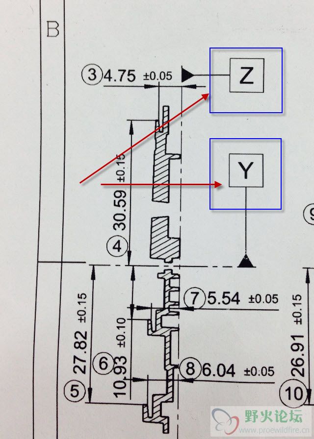

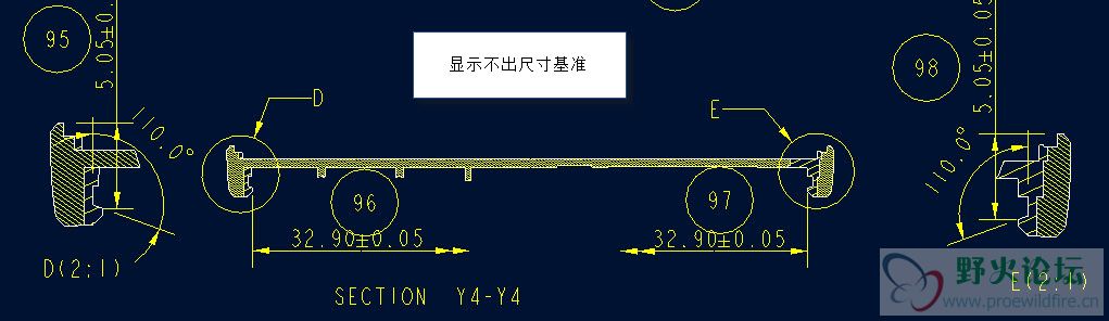

怎么在proe 5.0 的截面图中显示图片中的尺寸基准(Y、Z)。我记得以前2.0,3.0,4.0都很容易显示出来的5.0就搞不定了。万分感谢!

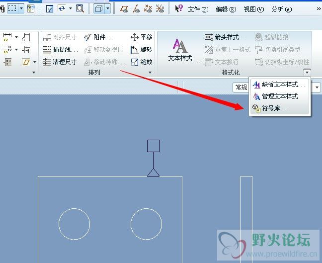

发表于 2014-8-27 13:58 | 显示全部楼层
你这个要自定义创建符号库
工程图---注释选显卡里-----右边-----格式化------右边的小箭头点开------符号库。

发表于 2014-8-27 18:58 | 显示全部楼层
楼上说的绝对不是一个好方法。如果用符号,就没有关联性了。那么标注几何公差,如果有基准也只能用符号了。本来显示基准是很容易的事情,但楼主如果实在显示不出来,可以在2D中新建基准,也可以到3D中,新建一个面或轴,右键属性。可以选择放置方式,然后到工程图里面去显示。
47499
发表于 2014-8-27 22:36 | 显示全部楼层
基准平面或基准轴上点右键,属性里设置成基准,在工程图里显示就行了

 楼主| 发表于 2014-8-28 12:41 | 显示全部楼层
谢谢给位!我有建基准,其它视图里都可以显示出来的,就是截面图里显示不出来。
