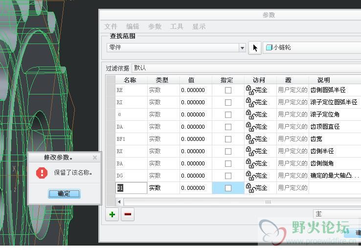

发表于 2014-8-27 10:39 | 显示全部楼层 |阅读模式
前面有个参数D,后面想加上D1老有提示.

发表于 2014-8-27 11:23 | 显示全部楼层
可能你的尺寸参数与d1冲突了。你把尺寸看看,把参数名改了

发表于 2014-8-27 11:25 | 显示全部楼层
D直接加数字是系统默认的尺寸排序吧,这个跟默认的冲突了,换个名字就好

发表于 2014-8-27 16:06 | 显示全部楼层
对,应是楼上所说的情况。

发表于 2014-8-27 18:42 | 显示全部楼层
因为proe 默认的特征尺寸就是 D1 D2 D3....草绘尺寸是sd1 sd2 sd3...你是不可能以这些参数命名的
谢谢,这下明白了.
