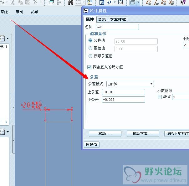

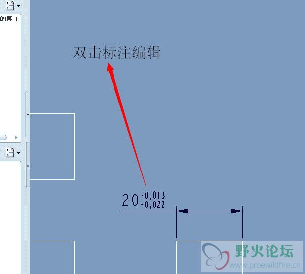

proe中手动输入公差如A-0.013/-0.022   B-0.013/-0.022。系列化的公差标注

我想他也许问的是如何用注释的方法写出来。{1:@+-0.013@#}{2:@--0.022@#}

我想说的是手动或注解下输入的数字标注公差
