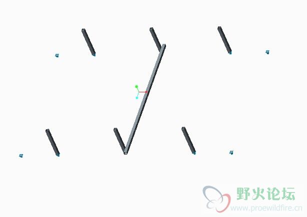

CREO3.0装配文件重新打开后,各零件需要手动加载,有解决方案吗
 楼主| 发表于 2014-8-27 09:52 | 显示全部楼层
直接上图了

发表于 2014-8-27 10:07 | 显示全部楼层
你的装配件不在一个文件夹里面吧!

发表于 2014-9-16 00:51 | 显示全部楼层
你把零件到处乱扔,比如说扔到C盘windows下,又没有告诉系统在哪里可以找到这些零件,系统不可能搜索整个硬盘帮你找零件(你也不耐烦,平时用杀毒软件扫描整个硬盘都要很久的时间),就当然会报错。方法有几个:1、你把所有零件放在启动目录里(这个方法不好,一般这个目录下面应该是各个项目的文件夹),2、你把所有的零件放在一个文件夹下,然后将这个目录设为当前目录 3、如果你一定要把零件放在不同的文件夹下,比如说借用以前项目的零件,那么你在config中用search_path或search_path_file的方法明确告诉系统该搜索什么位置可以找到这些零件(library其实也是用这种原理)

发表于 2014-9-18 09:04 | 显示全部楼层
可以用参数设定每次加载的文件夹,而这些文件件就是你存放这个组件的所有零件的文件夹才行
