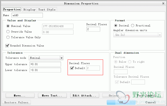

发表于 2014-8-27 12:40 | 显示全部楼层
看这个是不是你想要的,红色框内

 楼主| 发表于 2014-8-27 21:45 | 显示全部楼层
如果直接改的话,把档案转到CAD里面以后,只要一移动图形,那些在PRO-E里面设置的两位以上的公差的尺寸就会变成了两位,所以我想把PRO-E里面的公差位数修改为三位,那样转到CAD里面以后就降低了发生错误的机率了。
47499
发表于 2014-8-27 22:40 | 显示全部楼层
config.pro 里设置 default_dec_places 3
