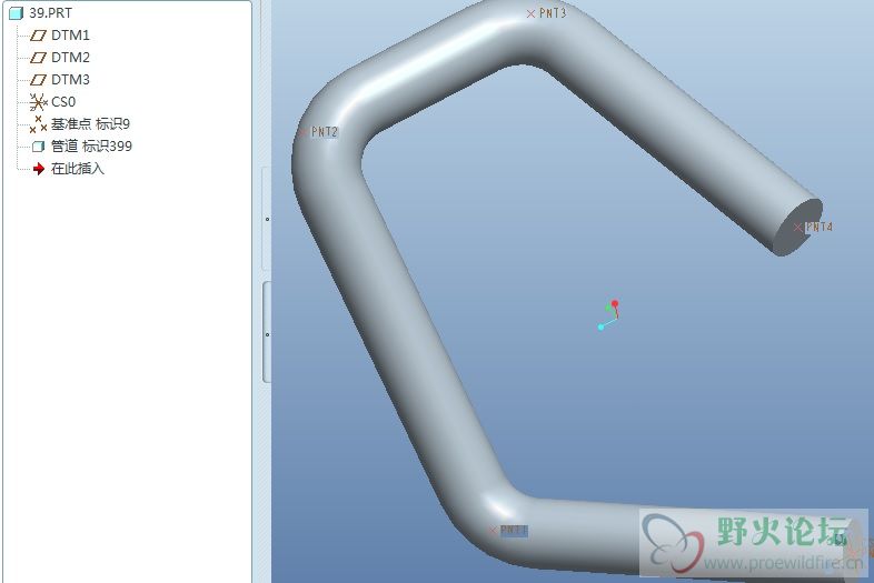

来自于坛子里的100道练习题。
中间有一个3D空间弯曲的管子,一步就完成了?
怎么回事?
如下图:
请高手释疑,谢谢!

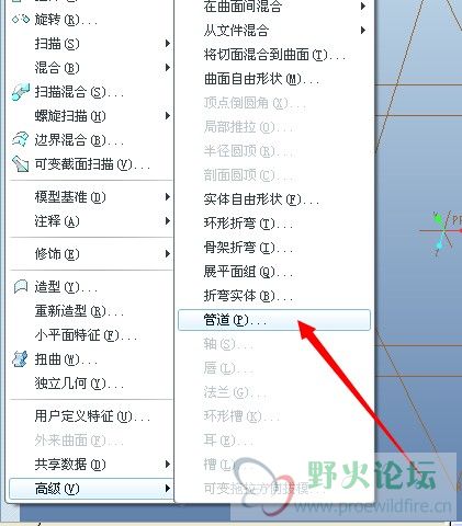

发表于 2014-8-26 21:24 | 显示全部楼层
在插入----高级----管道.

发表于 2014-8-26 21:54 | 显示全部楼层
论坛有高级管道的教程,搜索找

发表于 2014-8-27 14:06 | 显示全部楼层
先做好基准点特征,然后用管道命令
