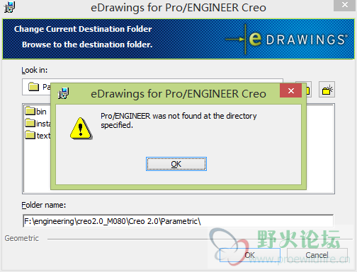

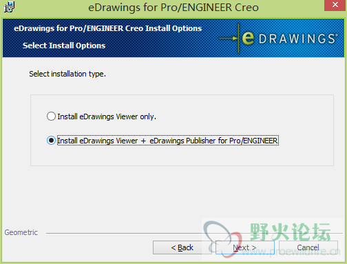

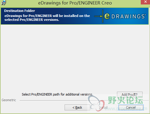

我的安装过程如下图,请各位大神求助
这是第一步的时候
这是第一步的时候
这是第二步
这是第二步
到了这步的时候就安装不上去了
到了这步的时候就安装不上去了

你的是安装的64位的不,我也是64位的电脑,但是安装64位的后32位的电脑打不开EDRAWING的exe文件

64位下用64位edrawing保存文件,然后载用32位edrawing打开刚保存的文件,再另存为32位的文件即可

  楼主,你的问题解决了吗、我也遇到和你相同情况了。电脑是64位的,装的2.0是32位的,是什么问题呢?

我重新下载的软件
