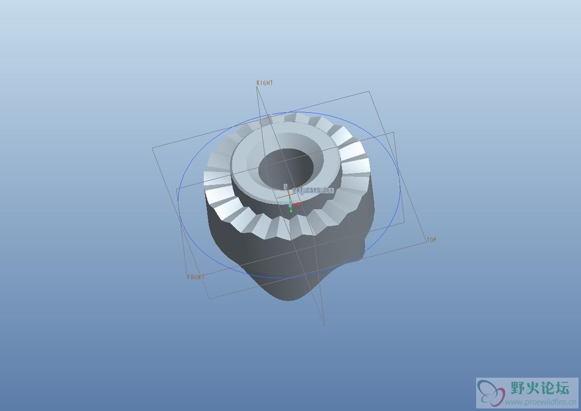

在一练习中遇到一函数,不知怎么理解,所以在论坛里求助~!
A=trajpar*20*2*2
n=floor((A+1)/2)
sd19=25+3*((-1)^n*A+(-1)^(n+1)*2*n)
PRT在附件中。

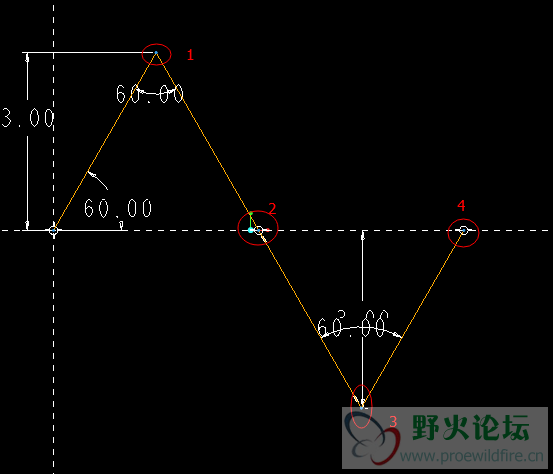

trajpar是proe里可变扫描里专用的扫描位置比例参数,其值为0~1
第一句:A=trajpar*20*2*2
是设定A值的变化为0~20*2*2。这里为什么不用80而用20*2*2呢?
(后面既然有人提出这造成误解,就提一下吧。这里20*2*2替换成80是没有任何问题的。并不是说这样的表达就决定了周期数为20。只是这样写有助于拿到这个prt文件的,更好更快的理解函数意义。做人嘛,不能只考虑到自己,是不是?周期的体现是floor和(-1)^n,(-1)^(n+1)共同决定的。当然这里有人就要问了,怎么自己想出那个公式。这个没有捷径吧,多看看公式,多推。)
因为要你要理解他的含义
如下图。为一个周期。一个周期包含四个点。所以是20*2*2.
第二句:n=floor((A+1)/2)
floor是向下取整。
我们来看看前面几个点你就知道了。
A:1,2,3,4,5,6...
n:1,1,2,2,3,3...
发现了没有。
当A为1时,n为1,此时
sd19=25+3*((-1)^n*A+(-1)^(n+1)*2*n)中
可得sd19=25+3
当A为2时,n为1,此时
可得sd19=25+0
当A为2时,n为1,此时
可得sd19=25-3
当A为2时,n为1,此时
可得sd19=25+0
这四个点是一个周期。总共有几个周期呢?20个。

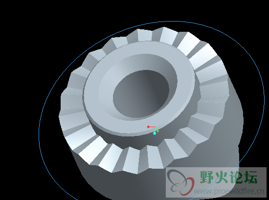

由于你的扫描轨迹为圆。所以扫描完成后为这样
不懂再问。。希望能帮到你
