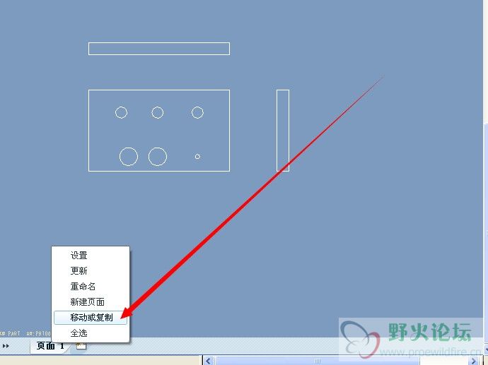

向高手请教:现有的工程图A如何复制到工程图B的新页面上?
我现在只能在B的新页面上重新作A的工程图,这里有重复劳动和工作量的问题,肯定不是好方法!!!
743
106
1310

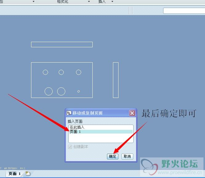

发表于 2014-8-26 11:46 | 显示全部楼层
看看截图吧.....右键页面1

 楼主| 发表于 2014-8-26 12:29 | 显示全部楼层
楼上的方法我试过,只能复制页面,不能把整个工程图复制过去。
