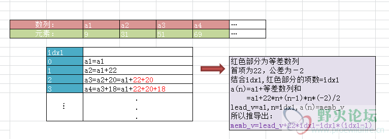

发表于 2014-8-26 00:17 | 显示全部楼层 |阅读模式
有人需要就写下吧。希望可以帮到别人。
推导过程很简单。如图。
