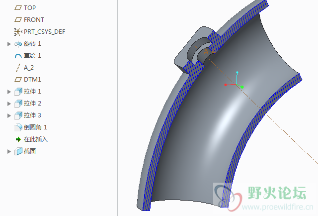

请问一下红色区域的图形我该怎么画出来?怎么定位?我现在才学到扫描,这个困惑我两天了,请大侠指点指点
最后再打沉孔

建基准面拉伸到选定曲面就可以

 楼主| 发表于 2014-8-25 15:47 | 显示全部楼层
这个的基准面怎么做?不值从何下手

楼主:是不是这个样子?

 楼主| 发表于 2014-8-25 16:32 | 显示全部楼层
嗯嗯,是的

creo3.0做的。。。仅供参考。
 楼主| 发表于 2014-8-25 16:38 | 显示全部楼层
能否讲一下那个基准面怎么建立?
