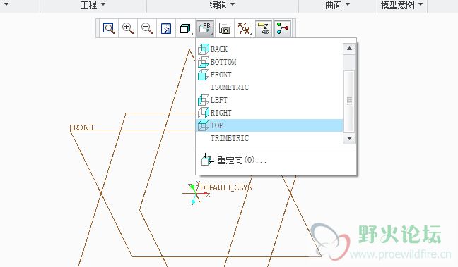

在配置好用毫米千克秒的单位后(使用的是solid_start_part_mmks.prt这个模板),视图方向多了2个,如图 USFNT71HC1_S7L[4]ULLBWM.jpg ,请问怎么删除这个多余的视图方向。
或者大伙教我用solid_start_part_inlbs.prt配制出永久的毫米千克秒的单位。谢谢各位了!
在视图-----视图管理器----视图那里删除.(右键).

叶子风云 发表于 2014-8-24 23:31
在插入-----视图管理器----视图那里删除.(右键).
删除之后,如果下次重新打开还是有那2个多余的视图方向
742

发表于 2014-8-24 23:40 | 显示全部楼层
再右键保存状态即可.

发表于 2014-8-25 07:23 | 显示全部楼层
打开这个模板,在模板里改,保存模板即可

340047351 发表于 2014-8-25 07:23
打开这个模板,在模板里改,保存模板即可
用的这种方法已经解决

叶子风云 发表于 2014-8-24 23:40
再右键保存状态即可.
已经解决,谢谢回答
