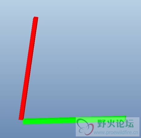

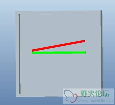

A部件里两个零件成80°,将A装入总装后怎么改成10°。
10°时候的组件
10°时候的组件
80°部件
80°部件

采用一个轴对齐或插入约束,然后增加通过轴的平面对齐或匹配,角度偏移,另外再增加个轴向的约束

我是想在总装里改变我的装配角度,部件不变。部件变化了,我的部件二维图就不一样了。
