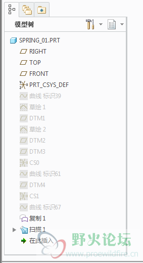

发表于 2014-8-24 10:03 | 显示全部楼层 |阅读模式
就是@叶子风云 这位。
本来我的是proe5.0m200的,我以为他版本比我高,所以昨天下了creo3.0(由于想学习他各种弹簧的画法,所以
我想不能再比我高了吧。
没想到啊。如图。求解决方法。
1379
249
2416
原创先锋勋章热心助人勋章优秀会员勋章希望之星勋章
发表于 2014-8-24 10:20 | 显示全部楼层
把“在此插入”拖到底部!

发表于 2014-8-24 10:22 | 显示全部楼层
把在此插入拖到最下面
减小proe零件文件大小的方法,方便上传论坛交流 - 新人必读 - 野火论坛
http://www.proewildfire.cn/thread-3237-1-1.html

发表于 2014-8-24 10:49 | 显示全部楼层
你没有看到那些灰色的特征吗,把它们隐藏取消

 楼主| 发表于 2014-8-24 10:52 | 显示全部楼层
谢谢。没用过隐藏,不知道隐藏是这样的。嘿嘿。谢谢
