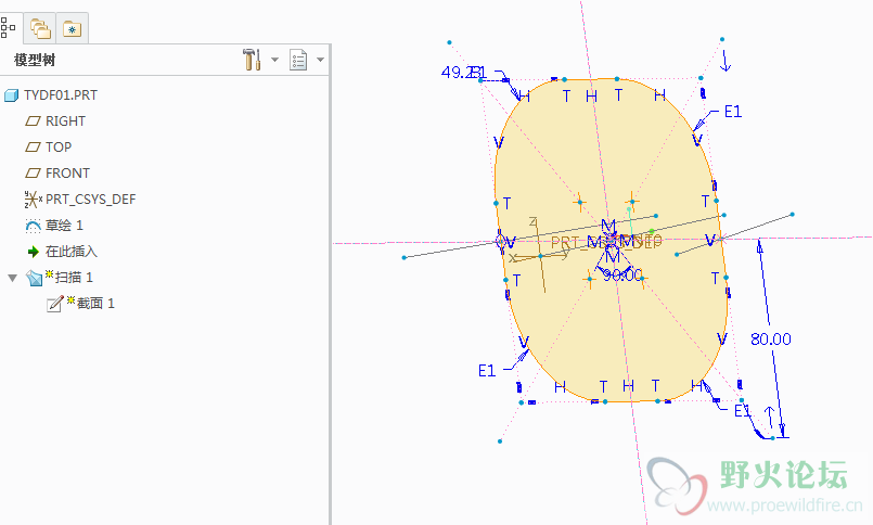

 楼主| 发表于 2014-8-25 08:42 | 显示全部楼层
昌达模具 发表于 2014-8-25 08:38
应该跟我这个道理差不多吧
你的扫描轨迹是一个圆吧。。。
81
发表于 2014-8-25 08:45 | 显示全部楼层
sdgdjgb 发表于 2014-8-25 08:42
你的扫描轨迹是一个圆吧。。。
我是用曲面做的,方程式不会

 楼主| 发表于 2014-8-25 08:51 | 显示全部楼层
扫描轨迹是三条直线。。。如图
昌达模具 发表于 2014-8-25 08:45
我是用曲面做的,方程式不会

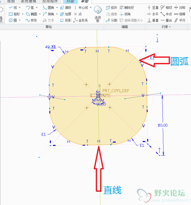

 楼主| 发表于 2014-8-25 09:38 | 显示全部楼层
简单说明一下建模的思路。
当圆弧为零时。直线为最大。。。。且四条直线组成一个完整的正方形。交点为零。
当直线为零时,圆弧为最大。。。。且四段圆弧合为一个完整的圆。交点为零。
知识点:两个交点为零
仅供参考。。。希望有更好的方法。
