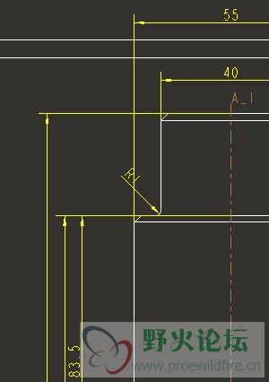

我已经在*.dtl文件中设置
default_dim_elbows yes
text_orientation parallel_diam_horiz

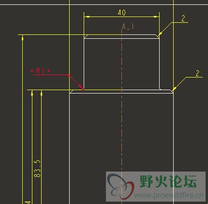

而且在config.pro中也指定了加载的*.dtl文件路径,为什么我的倒圆角自动标注还是那样的,像图中所示,我希望像那一个图中那样以弯肘线出现,倒角正常,是以弯肘线出现的,请问是不是还有什么变量没设置啊

我也想知道,似乎不行
直径可以自动水平角拐,而半径不行,只能手动调整了
