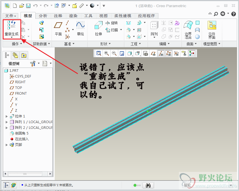

tanjing2011 发表于 2014-8-22 20:35
三维里的我再生了啊,然后进工程图还是不行,点了工程图里的再生也是不行
你把文件上传上来,我给你看看。
