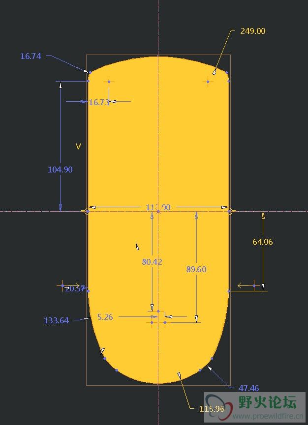

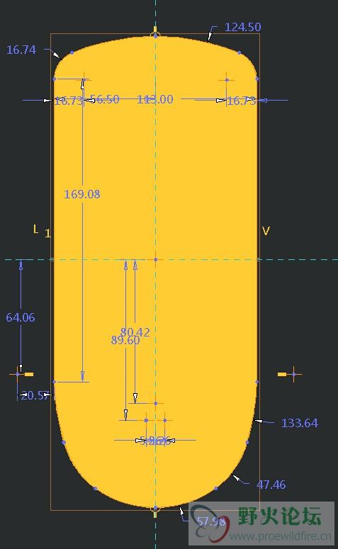

为啥我根据第一个图上的尺寸,怎么都画不出异样的图形,总是画成第二个图的样子,谁能帮我分析下原因,并解决方法。谢谢了。

最上边少了个半径124.5约束怎么能一样

 楼主| 发表于 2014-8-22 14:14 | 显示全部楼层
有尺寸约束的,截图没截到。

 楼主| 发表于 2014-8-22 16:01 | 显示全部楼层
说了有约束,图上有的。

发表于 2014-8-22 18:09 | 显示全部楼层
尺寸太乱,不能摆放整齐点?

发表于 2014-8-23 00:59 | 显示全部楼层
64.06标错位置了
