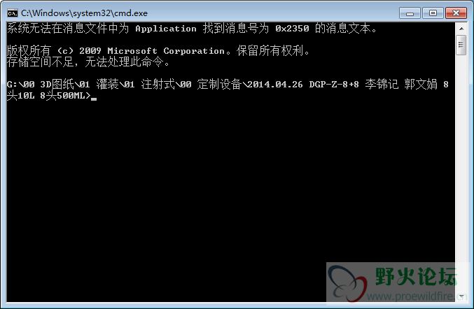

故障现象:参数化模型中点击“工具”→“程序”→“编辑设计”→“自模型”或“自文件”两个理应弹出的文本窗口都打不开。一闪就退出。导致无法编辑参数化模型的程序。
后来QQ群求助网友说可能是“系统窗口”打不开造成的。试验了下,还真打不开,于是将系统目录下的CMD.EXE文件放到PROE安装目录下。系统窗口能够打开。但是打开的窗口中会显示“存储空间不足,无法处理此命令“。
如图

OK我已经知道怎么解决了。此方法避开了在proe文件内打开文本文件了(因为我的打不开)。
1:打开模型→工具→程序→显示设计→自文件→信息窗口:文件→另存为,将XX.PLS文件保存到文件夹。(XX为模型文件名称。如果此步骤不出现“自文件”窗口。可先点编辑设计,然后在点击显示设计。)
2:在文件夹内用记事本打开XX.PLS文件(PLS后不带数字后缀名的那个文件)修改文件(删除INPUT和END INPUT之间内容)后保存。
3:显示设计→自文件(弹出的信息窗口内显示的内容为XX.PLS记事本文件更改后的内容)。
4:编辑设计→自文件→要将所做的修改体现到模型中→是→完成。
不知道描述的清楚不清楚。反正我是这么解决了。已经试了好几遍了。都OK。

发表于 2014-8-23 09:55 | 显示全部楼层
你可以把工作路径的所有文件夹名称改为英文的,并且去掉特殊字符试试
很有可能是你的系统被精简了DOS功能所致!
