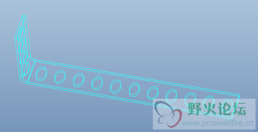

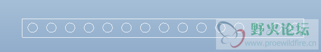

如下图,原本我做了一排圆形孔,在做过股价折弯之后,圆形的都被压成椭圆了。
我知道,理论上,折弯骨架的草绘要与折弯前的长度相等,但是,如果折成曲线或者有倒角的线,是没法画到完全相等的。
请大侠指教一下,谢谢!

发表于 2014-8-22 13:35 | 显示全部楼层
添加周长控制骨架草绘和原来的长度相等

 楼主| 发表于 2014-8-22 13:43 | 显示全部楼层
1051083108 发表于 2014-8-22 13:35
添加周长控制骨架草绘和原来的长度相等
可以再说的细一点么?没有找到周长~
