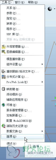

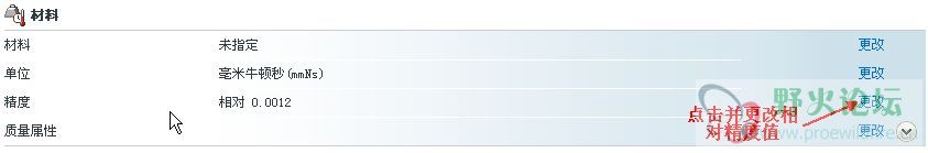

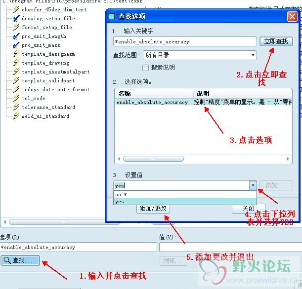

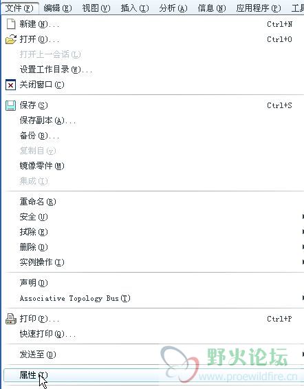

发表于 2014-8-22 12:04 | 显示全部楼层
Pro/E中的精度分为相对精度与绝对精度,而Pro/E系统默认的精度为相对精度。
   这种计算方法以模型尺寸大小定义,其定义为:模型上两点最短的距离与以最小能够包含模型的矩形体的对角线的比例值,其中矩形的边界必须平行于系统默认坐标的三轴,所输入的相对精度数值应比此数值小,才是合理的。但精度值如果过小,则会增加系统运算负荷、增加存盘容量及延长特征再生时间。 所以可 通过将配置文件中的enable_absolute_accuracy设为yes,并执行 Setup>Accuracy>Absolute,可使Pro/E使用绝对精度。
   以proe5.0为例 具体操作如下:
零件的精度是一个与零件大小的相对值,有效值范围为 0.01 到 0.0001,缺省值是 0.0012。
注意当你提高零件精度(减少相对精度的数值)后,零件在生的时间也会加长。
你可以修改配置文件选项 “accuracy_lower_bound”来修改相对精度值的下限,有效的下限值为1.0000e-6 ~ 1.0000e-4。
零件精度值要小于零件上的最短边与包容零件的长方体的最长边的比值。除非有必要,一般情况下使用缺省的精度设置即可。
