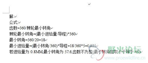

某牛头刨床进给机构中,丝杆与棘轮联动,丝杆导程S=5MM,棘轮齿数Z=20,试求机构最小进给量Lmin;若进给量L=0.8MM,能否实现.
