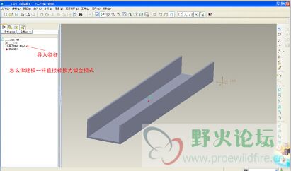

附件的零件怎么直接转换钣金件呢?

你的附件零件呢?方法:打开零件后,在应用程序---钣金件,有个驱动曲面和壳转换钣金件的条件,你各试点一下就知道什么意思的了.

有的呀,我已经添加图片了,就是这种三维图,帮忙看一下!

就是这种三维图!

按2楼说的试试
 楼主| 发表于 2014-8-23 09:08 | 显示全部楼层
这种方式我用了,能转为钣金,但折弯R角,折弯系数什么都改不了,请问什么原因?

你可以把原文件上传,让大伙看看
