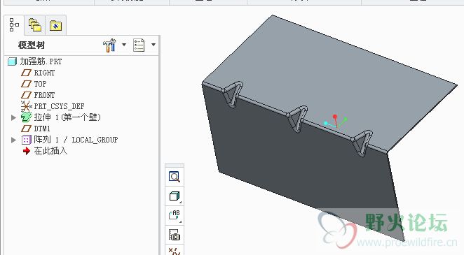

如图所示
图示2条长筋,3条小筋
图示2条长筋,3条小筋

发表于 2014-8-21 15:51 | 显示全部楼层
随手画都成,拉伸,筋等等

发表于 2014-8-21 16:48 | 显示全部楼层
用拉伸和筋,建好后倒圆角
 楼主| 发表于 2014-8-21 16:49 | 显示全部楼层
关键是要均匀壁厚

发表于 2014-8-21 16:57 | 显示全部楼层
钣金加强筋。使用实体来做很难得

发表于 2014-8-21 16:59 | 显示全部楼层
可以拉伸后进行曲面合并

发表于 2014-8-21 17:11 | 显示全部楼层
钣金件里的加强筋
加强筋.prt.zip

发表于 2014-8-21 22:22 | 显示全部楼层
340047351 发表于 2014-8-21 17:11
钣金件里的加强筋
我用2.0.打不开啊.

发表于 2014-8-22 08:26 | 显示全部楼层
钣金件里的加强筋
好方法
