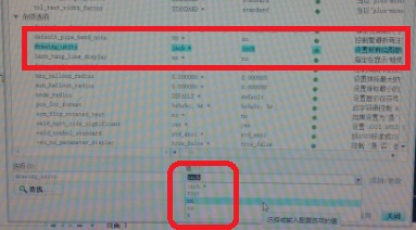

新建绘图的时候选的A1,单位是mm,原来模型也是mm单位,为何导出到dwg文件后,cad中打开就现实单位不是mm,量了一下,还是英寸,这是为啥啊?怎么解决啊。。。求各位大神指导。。。

drawing_units设置为mm

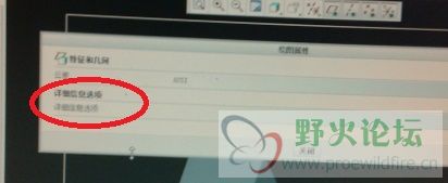

发表于 2014-8-21 13:23 | 显示全部楼层
绘图属性里面

发表于 2014-8-21 13:56 | 显示全部楼层
进入绘图模板后--文件--准备--绘图属性--详细信息选项--更改    ( inch 更改成 mm )  不知道你是不是要这样?
